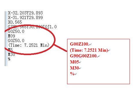

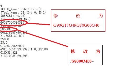

PM后处理 程式头尾 小修改 老师 帮忙改改  感谢
1.jpg 程式头
2.jpg 程式尾

/S8000M03  这个/一定要的

已经修改,请测试
fanuc15m-Q1-高科技.rar (1.86 KB, 下载次数: 247)
 楼主| 发表于 2014-2-17 21:02:17 | 显示全部楼层
感谢啊  可以
