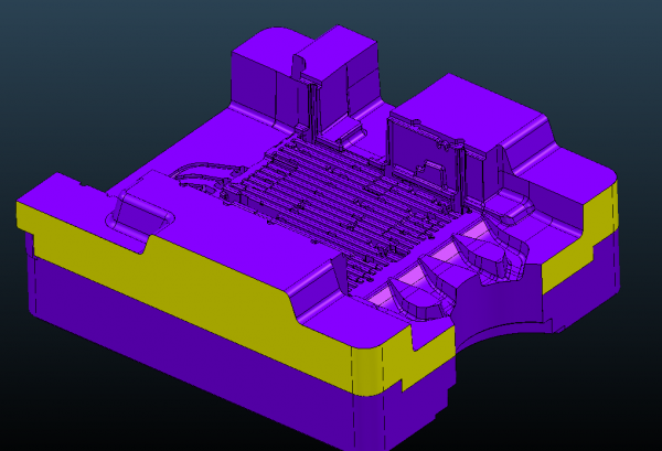

如图所示黄色面,上边和下边的多个面高度不一样且是垂直面,边界不好做,毛坯也不好控制不同的深度rt.zip(5.37M)

不用做边界  直接用SWARF精加工就很方便
发表于 2014-2-13 10:37:53 来自手机 | 显示全部楼层
黄色面基本比较整齐,切换2个视图修剪即可

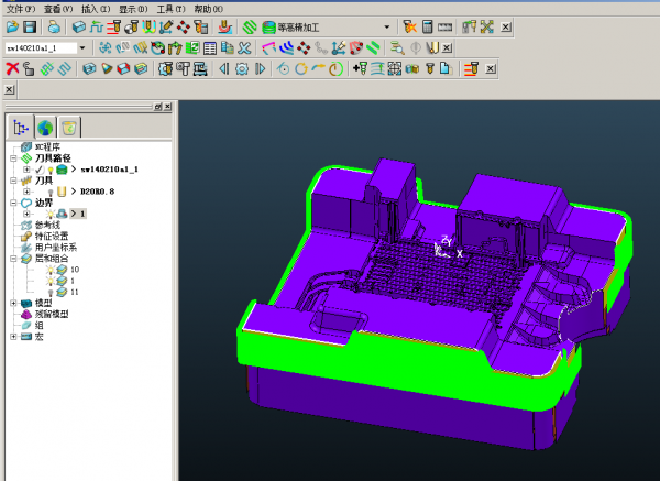

发表于 2014-2-15 18:19:18 | 显示全部楼层
简单做了一些,垂直面顶面做接触点边界或已选曲面边界,垂直面底部面偏置扩大选为碰撞面,或UG里面做辅助体转PM
