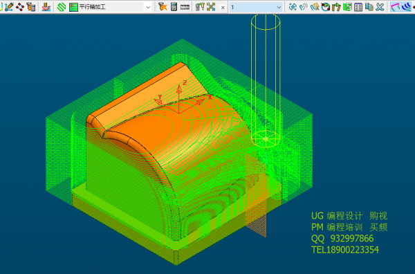

这个上面说得都行,更文件换环境变量,如果新手有时候不太容易。直接网上下载个PM2010汉化装上去也行,比较快好操作
POWERMILL2010怎么改中文版界面,有一半是英文? 图93095
