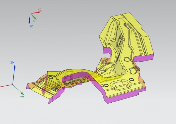

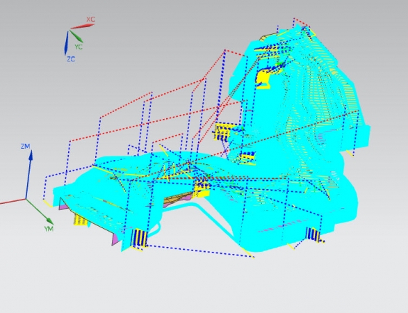

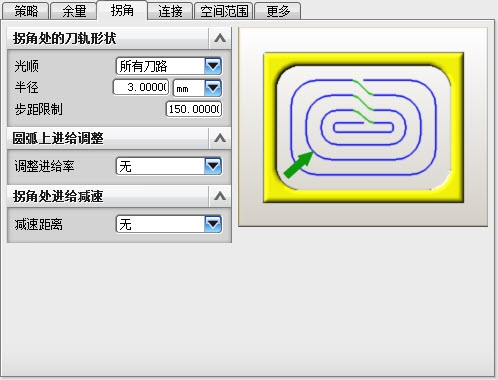

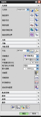

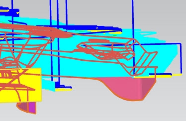

相同的操作。。只是改了圆角化。。。
出现不同刀路。。。。大家看看是怎么回事。。。

 楼主| 发表于 2014-2-10 21:13:36 | 显示全部楼层
且听吟唱 发表于 2014-2-10 21:08
要数模的。。。留档。。

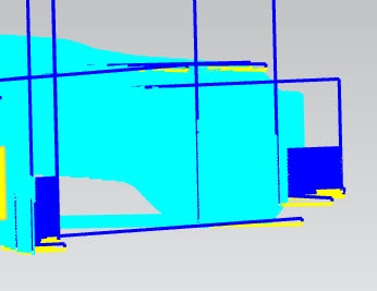

接上面图档。红色划线处怎么多出来了
【温馨提示】从优胜服务号YS2025登录本论坛更方便,欢迎您的访问,谢谢! ...
 楼主| 发表于 2014-2-10 21:15:27 | 显示全部楼层

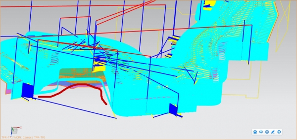

关注红色划线处。。。。怎么回事

发表于 2015-3-17 11:29:30 | 显示全部楼层
拐角处通常是不设置的,因为设置后会产生圆角,会残留一个R角。高速加工的时候需要设置,建议设置为百分之二十。
望参考。
