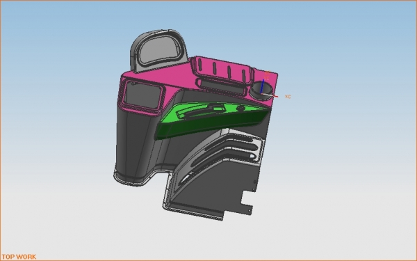

Y40A0909B01200001.prt(7.78M)
     如果一个片体文件不能整体缝合,加厚,那发生关联的地方要怎么处理哈!有什么超强的功能键吗???谢谢

发表于 2014-2-8 15:23:34 | 显示全部楼层
片体单独加厚,然后布尔合并,最后倒圆角

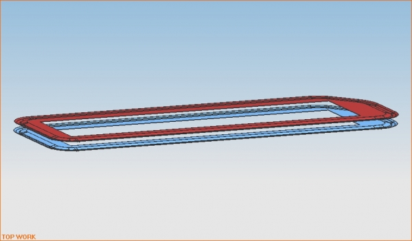

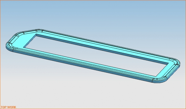

我的做法是,把不能加厚的那一部分单独缝合后摘出来,
如果是加厚3.0MM,那就用变换命令把它复制下移3.0MM,
再把周边补面后缝合成实体。
如图: 1.jpg
