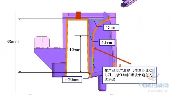

[塑模] 模具设计失误锦集
 火 [复制链接]
发表于 2014-1-27 21:56:54 | 显示全部楼层 |阅读模式
有不懂的地方可以问我qq 1114349077
