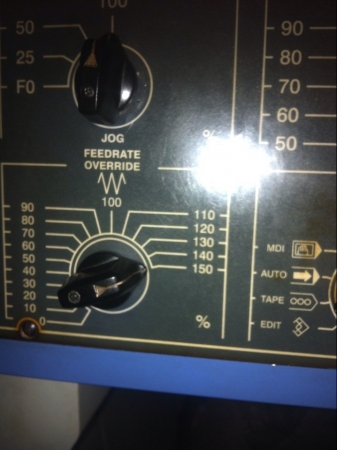

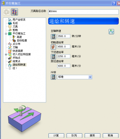

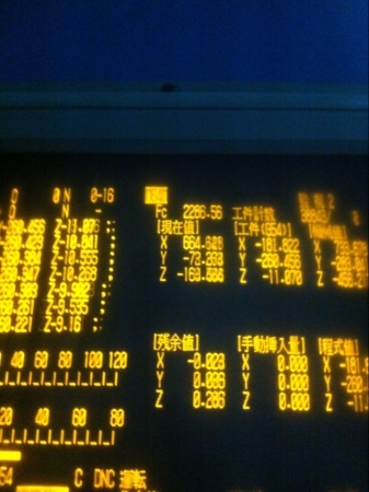

三菱老系统运算速度慢,三轴联动加工出现此问题。平行加工角度改为0或90°

{:soso_e147:}我用的是三菱系统M70的,比实际要慢1/3,的时间,最后还让他们的工程师来调试,改参数,结果还是一样,没办法,
放5天假了
