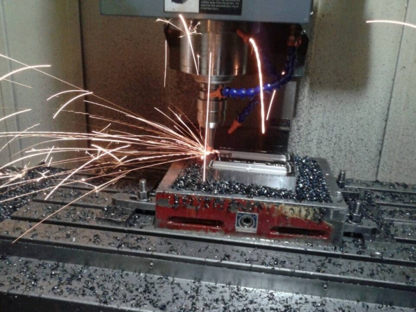

[数控编程] APMT1135在加工时有很大的火花,什么原因?

钢料较硬,刀片切削不动,减少切削量,换硬度高的刀片

还有注意转速。

刀头材质不对也会大火花

材质硬度大于刀具  在磨削   刀具磨损快

我是菜鸟,不知道是不是冷却液没开

少切一点,转速搞低一点,看看刀粒是不是磨损太多了

个人觉得模具开粗还是吹气好,比起喷液更好散热与减少刀片磨损量。还是材料硬度问题。

钢料硬度高于刀具,所以刀具磨损快,刀具与钢料在摩擦不是在切削。换硬度高的刀具,降低进给率。
