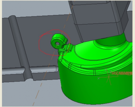

[注塑模具] 求助,抽芯镶针总是断,怎么办?碰穿

发表于 2014-1-14 11:18:06 | 显示全部楼层
做加强镶针,最主要的是哈夫行位要做虎口精定位

发表于 2014-1-14 12:07:41 | 显示全部楼层
做分级针,碰穿位留点量
 楼主| 发表于 2014-1-22 14:57:27 | 显示全部楼层
谢谢!会检查下滑块上有无精定位,做加强镶针,是不是就是热处理的意思?

发表于 2014-2-21 13:17:41 | 显示全部楼层
NO   不是热处理 而是镶针加大做台阶
该会员没有 ...
发表于 2014-2-21 13:18:50 | 显示全部楼层
huang53 发表于 2014-2-21 13:17
NO   不是热处理 而是镶针加大做台阶
就像 带托顶针那样的
