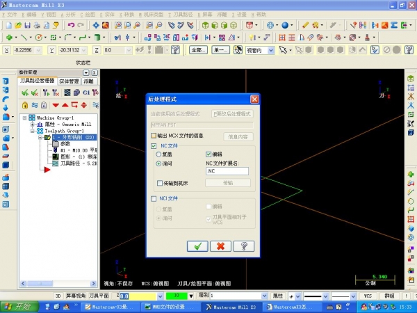

我是用PM的可是厂里有批零件要做我就用Mastercam了,可是弄了一个后处理可是不管怎样都添加比进Mastercam里,每当处理程式时后处理对话框选项都是黑的,现在很急请大家帮帮忙,小弟先感谢你门了啊,能解决的最好帮忙截图说明下啊

这简单啊!二种方法,一种是找X版修改后处理补丁,另外一种就是在自定义控制器里面改。
发表于 2014-2-7 22:14:25 | 显示全部楼层
很简单的,就在你要后处理NC程式前,点刀具群组的 \属性\替换后处理文件即可.你试试看!

发表于 2014-2-7 22:26:53 | 显示全部楼层
点刀具群组的 \属性\文件\机床-刀具路径复制\替换后处理文件即可.
