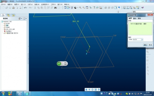

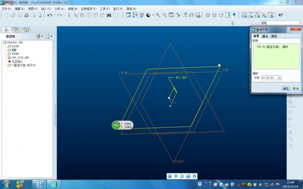

proe作图中,合理利用鼠标、快捷键、图层还有一些小技巧,可以使作图效率事半功倍,我这里分享的可能不全,都是我平时工作中或者网上或者别人指导的。如果有不对的地方,清大家指正。
今天分享的第一个proe的作图方法小技巧:关于数据输入。
proe的数据输入,作图时,我们要合理利用什么的左手和右手,左手控制键盘,在输入数据的时候。有2点:
1.入小数点时,比如0.5,就直接输入.5就可以了。
2.原有的数据上进行偏移或者输入的时候,可以在原有的数据上进行加减乘除的。比如原有的数据是22,你想进行再便宜增加10,,你直接在后面输入小键盘的“+”号即可。对应的加减乘除是 +-*/【都在小键盘上,仔细找,:)】
