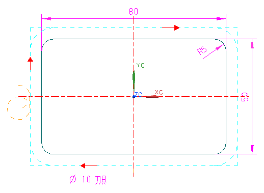

G40取消补正/G41为左补正/G42为右补正,左右径向补正很容易混淆,软件后处理出来的NC径补程序经常出错,所以应熟练掌握手工修改G代码,三菱M70系统现场测试如下:
NC程序如下
G90 G54
G00 X0. Y0.
M03 S2000
G43 Z15. H01
X-50. Y-5.
G01 Z-20. F1000
G03 G41 X-45. Y0. I0. J5.D01
G01 X-45. Y20.
G02 X-35. Y30. I10. J0.
G01 X35. Y30.
G02 X45. Y20. I0. J-10.
G01 X45. Y-20.
G02 X35. Y-30. I-10. J0.
G01 X-35. Y-30.
G02 X-45. Y-20.  I0. J10.
G01 X-45. Y0.
G03 X-50. Y5.  I-5. J0.
G00 Z15.
G40(G40放到G03这行或后面都报错)
M05
M30
说明:
· 径向补正主要用于2D光刀程序
· 径向补正不能用于3D平行刀路
· G41 D01可以单独放在G03前一行
  G41 D01 OK
  G03 X-45. Y0. I0. J5.
· G40放到G03这行或后面行圆弧报错
  G03 G40 X-50. Y5. I-5. J0.  报错

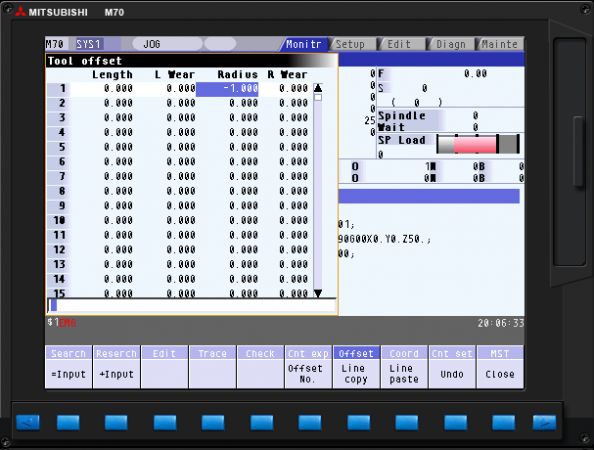

· G41左补正D设负数等于G42右补D设正数
· 上图程序D1设-1,实际加工尺寸为78×48
