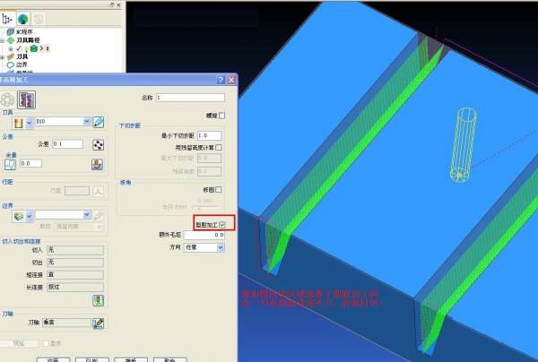

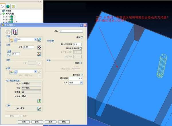

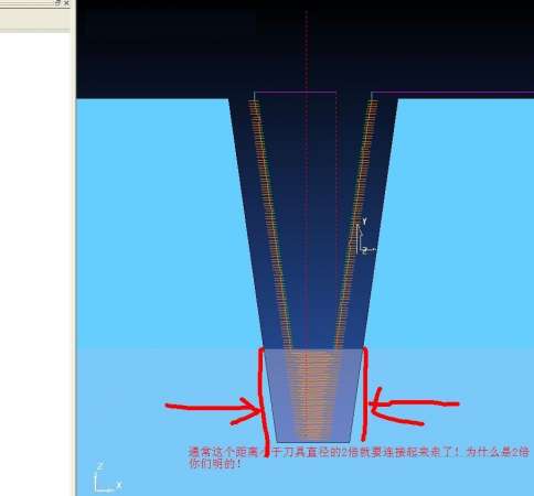

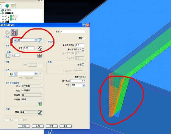

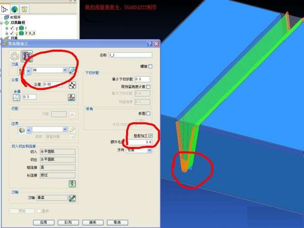

有我们用等高清角过程中,常有一些开放性的区域会造成夹刀的情况,低版本中会把型腔加工去掉再重排,这只是对简单的刀路而言复杂的就难办了!高版本中的额外模坯就是解决这问题的!但这个值给多大好呢?上图(点图可看大图):
额外模坯=刀具直径X0.5,如有不对请高手指正,相互学习,共同进步!
