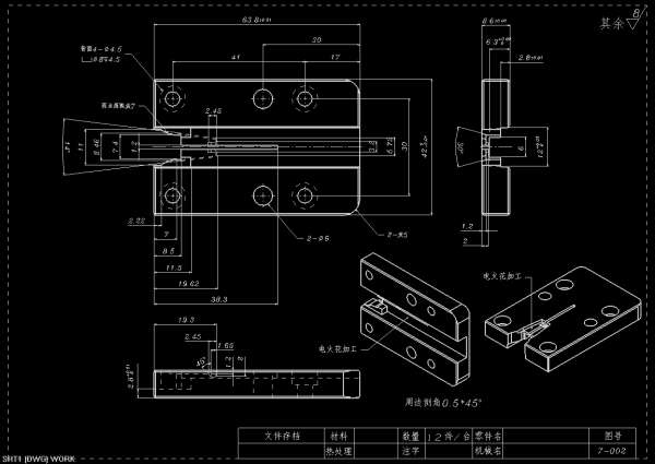

我在网上经常看到一些朋友说UG出工程图纸不美观,有的甚至说不能在制图那里直接打印出工程图。对于这些很多人都误解了,其实UG完全是可以在制图那里直接打印出优美的工程图纸。当然前提是要在用户默认设置那里精心设置好。本人从一开始使用UG起都是在制图那里直接打印出工程图纸的,从来没使用过什么虚拟打印机等第三方软件。本人在UG4.0、UG5.0、UG7.5里都试过完全可以打印出优美的工程图纸。不过本人发觉UG4.0打印前不能对文件编辑,否则打印不正常(主要表现为图纸置中缩小且线条变粗)。据本人使用经验编辑过的文件不能直接到制图打印,应先关闭文件再从新打开文件在制图打印即可。还有本人前几天又发现一个很奇怪的问题,我拿了几个文件到我朋友那里打印无论怎么打印就是不正常(主要表现为图纸置中缩小且线条变粗)。该设置的和不该设置的都设置过了,曾试打了几十张图纸都是不正常。本人觉得十分奇怪,我朋友用的UG4.0软件是我帮他安装的,与我使用的同一版本软件,且系统都是一样就是打印机型号不一样。我使用的是HP1010,而我朋友使用的是HPM1136,到现在为止我还不清楚是什么原因。有知道的高人可告知一下。因本人主要使用UG4.0办公的,对于UG5.0、UG7.5有没有其它缺陷本人并不清楚,只是曾在这两个版本打印过少量图纸。如下是我用UG4.0出的工程图,请大家多多指教!!
