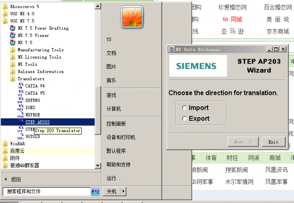

点开始菜单--找到NX7.5-点最下面的转换-然后选择IMport-选导入的原文件地址+导出的文件夹,最后点OK
无需打开UG即可转换CATIA-STP-IGES等格式 图72705
无需打开UG即可转换CATIA-STP-IGES等格式 图72704
