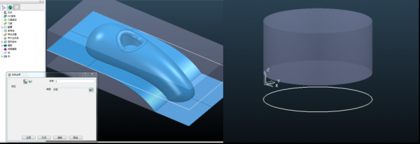

Powermill 边界详解,老鸟不要喷啊,给新人的!

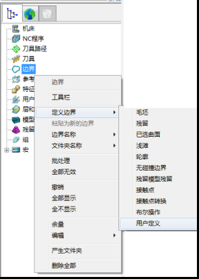

在PowerMill中边界共有以下几种:
1:毛 坯
2:残留
3:已选曲面
4:浅滩
5:轮廓
6:无碰撞边界
7:残留模型残留
8:接触点
9:接触点转换
10:布尔操作
11:用户定义
边界是PowerMill中最重要的参数之一,下面对PowerMill中边界进行详解。
定义:
边界是由包含有一个或多个闭合的(线框)段组成,其主要功用是将加工刀路限制在零件的某个特定区域
一:毛坯边界
毛坯边界是顺毛坯轮廓产生一边界,不过不能通过三角形毛坯产生边界。

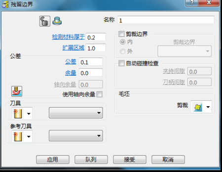

二、残留边界-主要用于清角加工
1:检测材料厚于:是指小于所填写余量(例如左图中的0.2mm)的位置,不计算残留边界。
2:扩展区域:将边界单边扩大1mm
3:刀具:清角用刀具
4:参考刀具:上一把加工此处的刀具
5:剪裁边界:限定残留边界的计算范围
6:自动碰撞检查:计算边界时将刀柄计算在内,超过刀长的位置不出边界
残留边界使用时必须保证公差,余量,刀具等与刀路策略中的对应参数保持一致,否则刀路计算会有误差
注意:
残留边界在开粗清角中是有局限性的。参考刀具加工时的盲区在计算残留边界时是不考虑在内的。在这些位置容易出现加工不到位的现象。

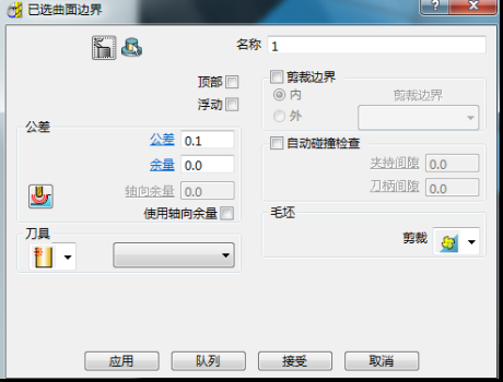

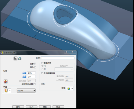

三、已选曲面边界
已选曲面边界: 此边界一般用来做选中曲面的半精或精加工。 必须注意公差,余量,刀具等与加工策略的一致性
