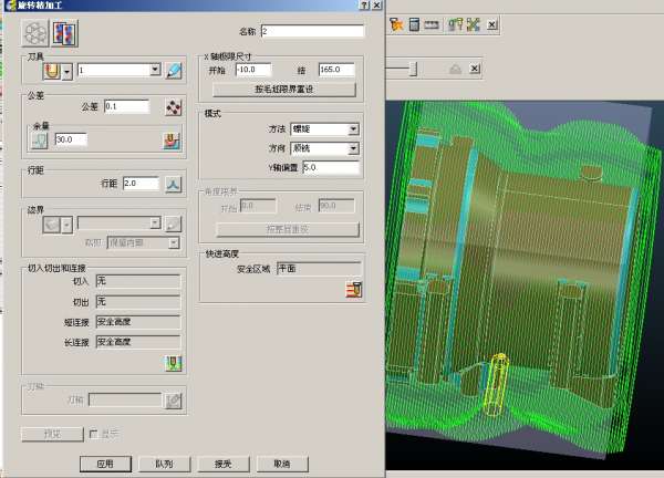

对于旋转加工比较特殊发几点意见:
1、一般回转轴为X轴方向,所以回转轴设置为B轴,同时为360旋转。
2、Z轴仍是向上方向,所以毛坯Z向切深不可设置。
3、如果你需要设置不一步到位可以有以下几种方法。
4、第一种,设置毛坯余量让刀路整体偏离工作,这样相当于Z向留余量,刀具长度也不用那么长了。
5、还可以用车加工先去除多余余量。
6、可以把毛坯设置为需要的形状,如圆柱体,边轮轮廓等,这样刀具长度就会要求小些。
7、如果X轴需要延申加工,则只需要设置“X轴极限尺寸”即可完成X轴向毛坯延长
8、设置Y轴偏置可以设置让刀具不用中心切削的距离。
