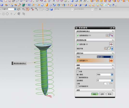

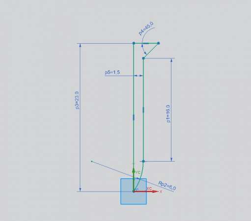

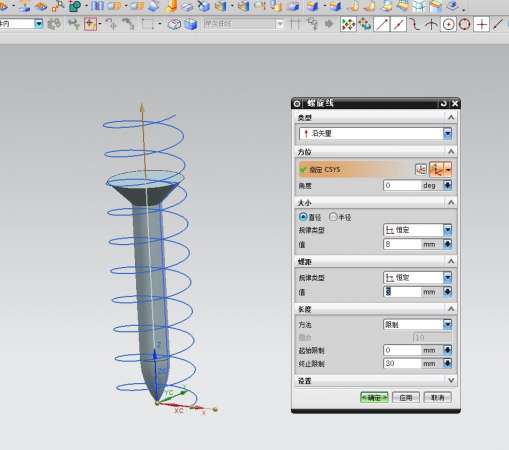

发表于 2013-12-4 13:55:53 | 显示全部楼层 |阅读模式
求大神请教自攻螺丝画法?

发表于 2019-9-28 10:56:02 | 显示全部楼层
yinxianxiao 发表于 2018-11-7 09:25
**** 作者被禁止或删除 内容自动屏蔽 ****
看吧,这样画的

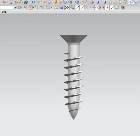

发表于 2018-11-7 09:25:49 | 显示全部楼层
画完螺旋线,下一步螺纹3D是怎么画出来的?
