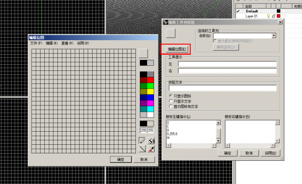

犀牛指令里没有color颜色层,请教要怎么弄啊?

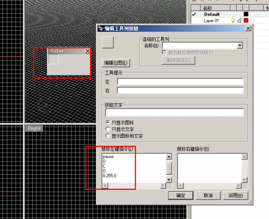

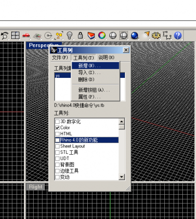

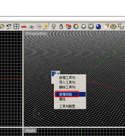

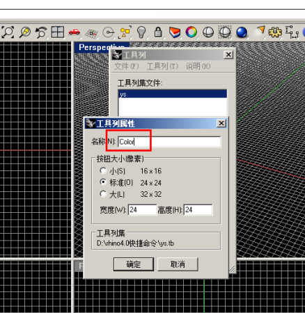

这个是要自己做的,自带本就是没有的,

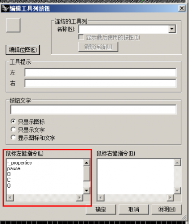

在编辑工具列按钮,输入指令时你要输入指令的全文是
-_properties
pause
O
C
O
0,255,0
