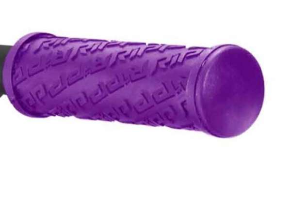

材质PP,字体高度2mm,要求字体朝向360度,烦各位高手帮出谋划策看看怎么分模,踊跃发言啊!

这种模听说是汽辅模做的,但没见过这种结构,用常规的做法不好搞
发表于 2013-11-29 09:35:37 | 显示全部楼层
做个哈夫模能搞得定不?
发表于 2013-12-2 18:16:19 | 显示全部楼层
如果做吹塑模是可行的,加工比较复杂。
继续向各位大佬学习,开森。加油!
发表于 2013-12-3 07:58:17 | 显示全部楼层
做吹塑模是可行{:soso_e100:}
发表于 2013-12-5 12:32:48 | 显示全部楼层
这个是个车把手吧,但是车把手应该用软胶啊,不是用PP,旋转出模,就想涡轮扇叶的出模方式一样。
