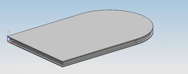

有点技术的编程有兴趣的可以来试试!材料是吕,批量生产要求快,考究的是你的装夹,不是编程,我想只要是编程就会编,怎么才能不变形又快,才是我们要考虑的!大家都来试试吧!

这个可以买标准3.5MM板子,做批量用真空吸盘
发表于 2013-11-19 21:58:17 | 显示全部楼层
做个汽东的吸盘夹具,用T型刀锣.
