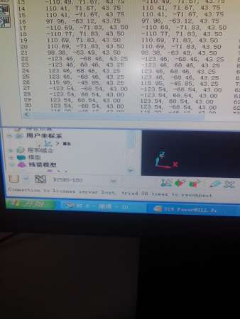

[PowerMILL] PowerMILL2012怎么计算刀路老是卡死了掉。
发表于 2013-11-12 22:19:55 | 显示全部楼层 |阅读模式
[attachimg]71507

这个好像每次用都要有个U盘插上去才OK的

这个版本和电脑的兼容性有很大关系,我个人不喜欢这个版本,虽然它有很好的刀路。建议:系统盘空间大些
 楼主| 发表于 2013-11-13 21:28:13 | 显示全部楼层
应该不是这个问题了,    我电脑是32位的。XP系统的。       你的装上去了没有了

我也遇到了这个问题,请高手解决!!!
发表于 2013-11-22 14:38:24 | 显示全部楼层
{:soso_e134:} 这个是版本的问题,如果你是用的2012SP4以下的版本,可能用假的U盘可以代替加密狗,但是2012SP4以上的版本就必须要用到加密狗,不然就算你能打开软件,你也无法计算刀路,就像图片那样子的卡死现象,想要用高版本,就须买吉米的外挂800元可以解决这个问题,

插上U盘才能算刀路,2012SP4的。
