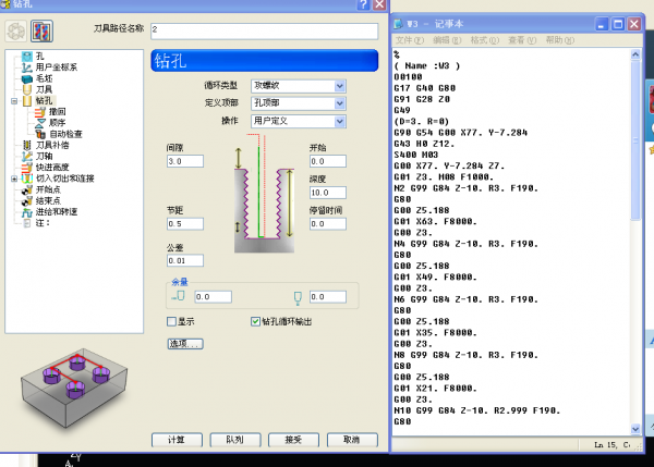

M3*0.5的后处理出来S400 F190 理论上应该是S400 F200才对,是那出了问题
查看: 4604|回复: 4
[PowerMILL] 我用PM攻牙后处理出来转速 进给 与牙距对不上是什么问题
发表于 2013-11-7 18:20:25 | 显示全部楼层 |阅读模式
我用PM攻牙后处理出来转速 进给 与牙距对不上是什么问题 图71364
我用PM攻牙后处理出来转速 进给 与牙距对不上是什么问题 图71365

发表于 2013-11-7 21:31:42 | 显示全部楼层
后处理不行,可能要手动修改NC程序
三菱攻牙
G84 X_ Y_ Z_ R_ Q_ F S_,S_  (F是螺距,S是攻牙速度,后面这个S是退出速度)
FUNC攻牙
M29 S_(FUNC系统要M29先定位,不然会乱牙)
G84 X_ Y_ Z_ R_ P_ F K  (P是暂停时间,K是重复次数,F=S*螺距)
 楼主| 发表于 2013-11-8 09:20:26 | 显示全部楼层
谢谢,我现在用的是新代系统,不会改后处理,能帮忙弄一下吗?
新代系统.rar
1.01 KB, 下载次数: 291
