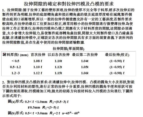

[分享资料] 拉伸间隙的确定和对拉伸凹模及凸模的要求
发表于 2013-11-1 19:59:57 | 显示全部楼层 |阅读模式
拉伸间隙的确定和对拉伸凹模及凸模的要求
链接:http://pan.baidu.com/s/1hrL2OTm
