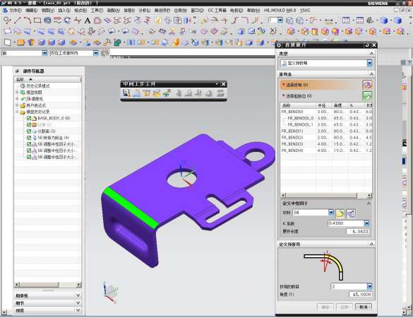

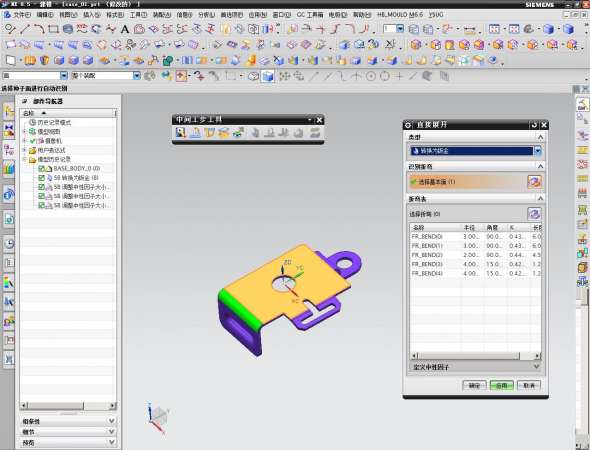

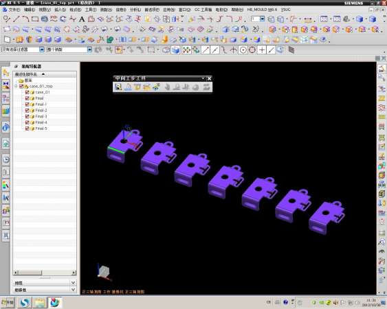

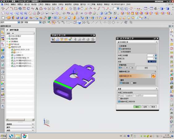

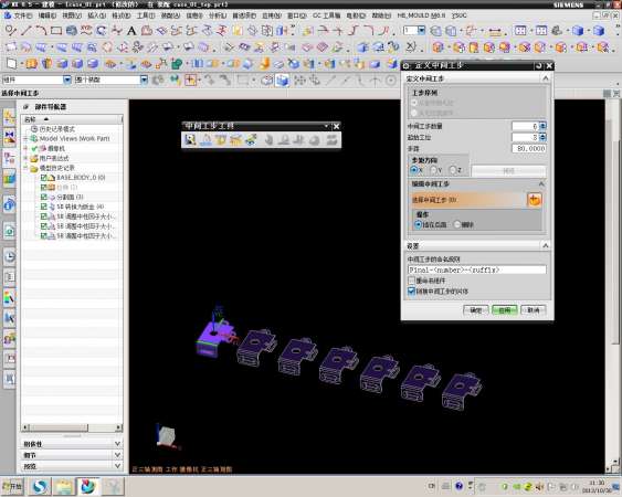

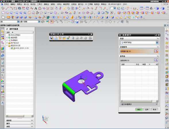

[原创教程] UG8.5级进模之直接展开及定义中间工步
