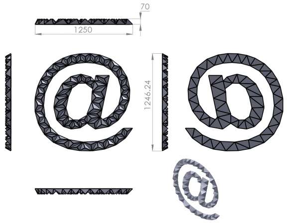

【比赛】@图建模比赛
1. 大赛主题:@建模
2. 大赛内容:
    下图是由近84个三棱锥形成的立体@,每个三棱锥几乎都不一样。模型构建看似简单,实则复杂,很考验大家的实际建模能力。
    要求在SolidWorks中构建此@模型,并在工程图中为每个三棱锥的四个平面生成详细视图。
3. 大赛提交的内容:
    3.1 @的所有三维立体模型
    3.2 为所有三棱锥的4个表面创建的工程图 (放在一个工程图内即可,为每个三棱锥编号,每个顶点编号,参考附件,不一定要一模一样,但要求清晰明了)
4. 提示:
    4.1 每个三棱锥的高度为70mm
    4.2 整个@从左到右的长度为1250mm
    4.3 整个@从上到下的宽度为1246.24mm(约)
    4.4 每个三棱锥的上顶点都在其下平面的几何中心处。
    4.5 @的底面可参考dwg文档,可将其导入SolidWorks。(DWG图细节处可能与上处立体图有差别,以DWG为准)
    4.6 可考虑自顶向下的装配体建模技术,或多实体建模技术。
    更多信息请参阅附件。

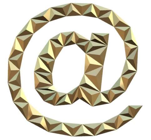

凑热闹来了!
@_1.jpg @.rar (62.05 KB, 下载次数: 361)
