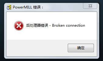

各位前辈我这个是什么问题啊?
win7 64 bit 系统
发表于 2013-10-22 21:12:36 | 显示全部楼层
    用内置的后处理看看有没有问题,如果没问题那就是你的后处理文件有问题。如果内置的后处理也是这个提示,可能是ductpost软件没破解。
发表于 2013-10-22 21:42:22 | 显示全部楼层
覆盖CRACK文件
 楼主| 发表于 2013-10-23 08:42:56 | 显示全部楼层
88eppooiw 发表于 2013-10-22 21:12
用内置的后处理看看有没有问题,如果没问题那就是你的后处理文件有问题。如果内置的后处理也是这个提示 ...
后处理文件 3合一在的那个绿色版在用没事的。
现在 是PM2010 用的是ductpost1516那个版本里面没有破解文件
 楼主| 发表于 2013-10-23 08:44:17 | 显示全部楼层
这个 后处理器是ductpost1516   里面 无破解啊
