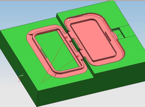

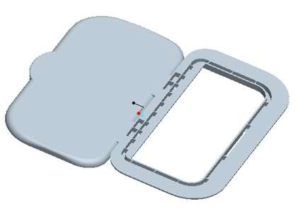

薄壁产品   材料pp      盖子部分两边上翘       合起来后有缝隙
此类问题  模具方面有什么好的对策
请大神指点

 楼主| 发表于 2013-10-15 13:41:10 | 显示全部楼层
优胜史勇 发表于 2013-10-14 14:11
这样的产品,一般各边作两点进胶 ,中间空的那边作三点进胶
已做的看看(4.68M)
老师帮忙看看     这样做    还是有 盖子部分两边上翘      合起来后两边翘起
是不是要做反向加胶等?
发表于 2013-10-16 10:03:46 | 显示全部楼层
PP的变形本来就大,在产此处两点进胶,胶料流经两盖的连接处(一般15到20个丝)这样不但要非常大的注塑压力,而且流经薄片处时产生较大的剪切应力,从而导至产品的变形,建议在前盖变形比较大的位置再加进胶点,后盖的进胶点移到两侧
