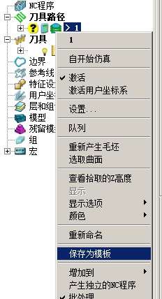

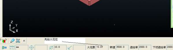

PM可以先设火花,但是设了之后自已做和模板最不行,而PM自己功能
要怎样才能自设模板才能放

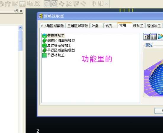

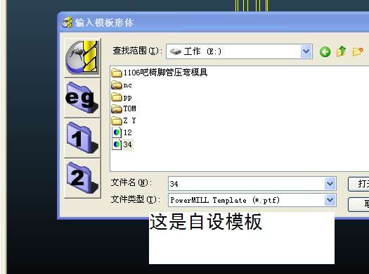

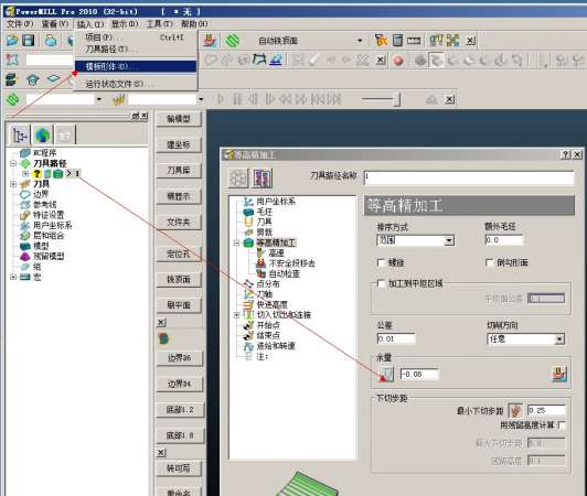

做模板放火花位我是知道的,但如果再模板设火花位多少你调出来火花位就多少
例如模板里设-0.08。但我有个铜工是放-0.1.但我运行这个模板出火花位就是-0.08而不是-0.1
我们用宏做自动编程运行出来肯定是-0.08。那这样要放-0.1话还要做多一个模板和宏
我下载过别人的宏做的程序就是先设火花位,就用同一个模板(模板里设得是-0.08,但做出来程序是-0.1)

别人开发的可能是外挂 ,不是宏,但是看你的录像,问题就是这样子的,,你自己看一看你有没有提到这个问题,
