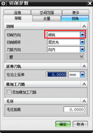

型腔铣开粗,通常设为顺铣

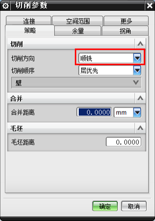

等高铣,优先设为顺铣,开放区域可以设为混合减少提刀

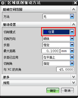

固定轴平行,通常设为往复。精密级加工要求设为单向

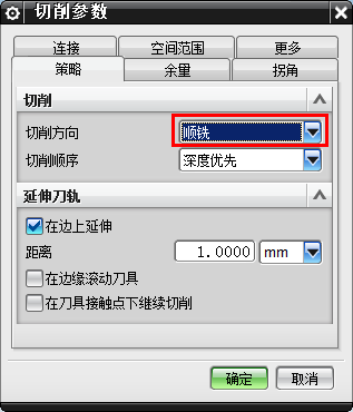

PLANAR_MILL平面铣刀具侧刃铣外形,必须设为顺铣
除T型刀锣槽走逆铣外,CNC加工基本上都是走顺铣
