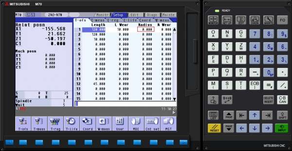

发表于 2013-10-1 11:20:41 | 显示全部楼层
G41是左补正(往刀路运动方向左边偏置为正值)G42是右补正(往刀路运动方向右边偏置为正值)
后处理NC程序为G41左补正
机床径补正D1参数设为0.5,相当于部件余量0.5;如果D1设为-0.5,相当于部件余量为-0.5

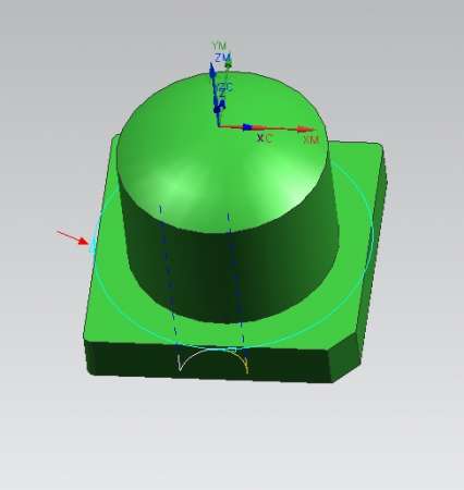

后处理NC程序为G42右补正
机床径补正D1参数设为0.5,相当于部件余量-0.5;如果D1设为-0.5,相当于部件余量为-0.5
G40 G17 G49 G54 G80
G91 G28 Z0.0
S12000 M03
G00 G90 X3.981 Y-20.038
Z-18.
G01 Z-21. F1000.
G42 G17 G03 X0.0 Y-16.43 I-3.981 J-.392 D1
G02 X-16.43 Y0.0 I0.0 J16.43
X0.0 Y16.43 I16.43 J0.0
X16.43 Y0.0 I0.0 J-16.43
X0.0 Y-16.43 I-16.43 J0.0
G03 X-3.981 Y-20.038 I0.0 J-4.
G40
G01 Z-18.
G00 Z9.1
M09
M05
G91 G28 Z0.0
M30
机床径补正设置

发表于 2013-10-1 17:37:26 | 显示全部楼层
G41 D设正值,是运动方向左边偏置;D设负值,是运动方向右边偏置
 楼主| 发表于 2013-10-1 20:12:20 | 显示全部楼层
后处理NC程序为G42右补正
