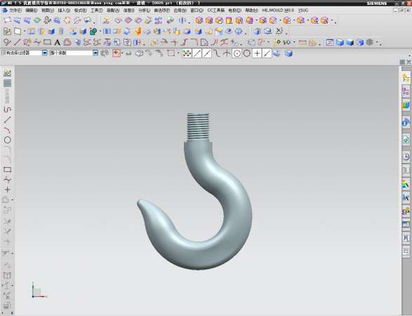

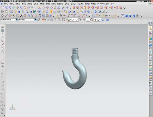

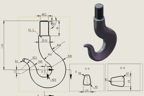

2013年9月27日 每日一练之吊钩的设计吊钩的尺寸
2013年9月27日 每日一练之吊钩的设计 图69578
视频教程和源程序 后面上传

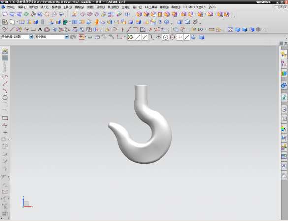

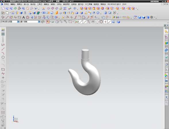

发表于 2013-9-27 10:00:18 | 显示全部楼层
2013年9月27日 每日一练之吊钩的设计 图69579
2013年9月27日 每日一练之吊钩的设计 图69581
2013年9月27日 每日一练之吊钩的设计 图69580
2013年9月27日 每日一练之吊钩的设计 图69582

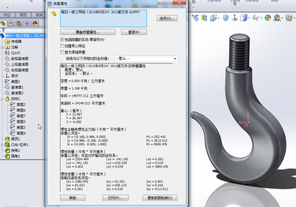

 楼主| 发表于 2013-9-27 12:27:24 | 显示全部楼层
不错 {:soso_e113:}
不过这个要看重量个重心才能保证正确性

 楼主| 发表于 2013-9-27 12:29:29 | 显示全部楼层
2013年9月27日 每日一练之吊钩的设计 图69590

发表于 2014-2-5 22:35:30 | 显示全部楼层
装饰螺纹,计算出来的质心有偏差。

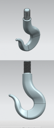

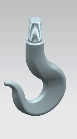

发表于 2014-2-6 11:53:25 | 显示全部楼层
放假有空,练习一下。由于我这个电脑没有sw,用ug画了个。附件为.x_t格式文件。
2013年9月27日 每日一练之吊钩的设计 图74789
2013年9月27日 每日一练之吊钩的设计 图74790
