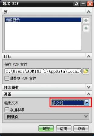

发表于 2013-9-28 16:43:01 | 显示全部楼层
UG输出PDF字体显示不一致,则设置文本为多义线
