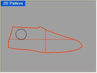

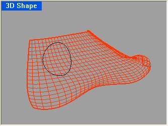

纵览SquishBack (反展开)
SquishBack命令可以放置点和线到2D图,然后然后使用 Squish命令里的"unsquish"参数将转换为3D造型,
例如,假设我们想把"Rhino"这个商标放置在下图的鞋曲面的圆圈线里面,
Squish for Rhino 展平曲面插件详解 图69096
先输入 Squish 命令,展开上图的曲面如下图的2D图案效果
Squish for Rhino 展平曲面插件详解 图69097
使用"TextObjet"命令以线的方式生成"Rhino"文本如下,
Squish for Rhino 展平曲面插件详解 图69098
最后,使用SquishBack命令来"unsquish"(反展开)这个白色的Rhino文本到鞋面上,如下图
Squish for Rhino 展平曲面插件详解 图69099
