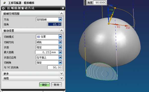

我用UG区域铣用来铣如图的两个倒圆角部分,中间的那个是直面,是垂直与底平面的,但是我加工区域明明没有选择那个直面,,只选择了两个圆角,却在直面上生成加工刀路了,请教下该怎么设置才能不铣到那个直面,另外,“定向陡峭”和“非陡峭”是神马意思我搞了好几天都没弄懂
发表于 2013-9-16 11:53:23 | 显示全部楼层
把那个合并距离设成0就可以了,欢迎继续发问!
发表于 2013-9-17 08:59:04 | 显示全部楼层

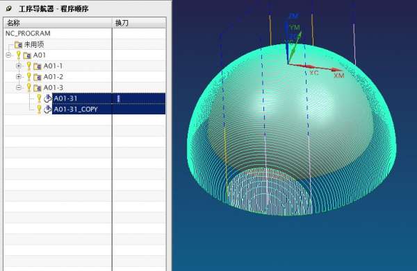

一、上下圆角可分开生成2条刀路。

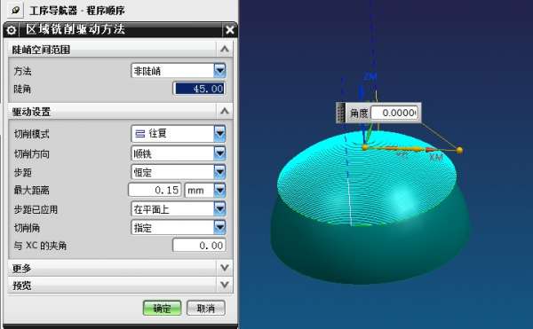

二、非陡峭
三、定向陡峭
平行加工
对角加密
