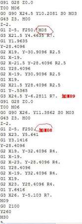

 楼主| 发表于 2013-10-22 01:05:28 | 显示全部楼层
发现老师修改的后处理打孔 中心转点孔没有开关切削液 求老师修改上传?ak47_new.rar(33.43K)
好对人体让他
 楼主| 发表于 2013-10-22 01:07:33 | 显示全部楼层
yb119289625 发表于 2013-10-22 01:05
发现老师修改的后处理打孔 中心转点孔没有开关切削液 求老师修改上传?ak47_new.rar(33.43K) ...
修改在G43   H    后面加m8 G80后面加M9
