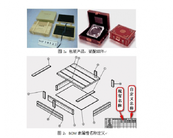

在包装产品实际生产过程中(下图1),产品的组件装配顺序、数量、规格、设计者等信息,一般都用BOM表清单来表达,这有利于采购人员、CAD工程设计人员、产品核对人员的数据信息交换,但往往CAD软件BOM表里的名称是有限的,能否根据信息名称需要,进行自定义,吻合实际生产,将对企业操作人员能否快速完成任务显得非常重要。现在让我们来看看三维CAD中望3D是如何帮助东莞铭丰包装品制造有限公司,快速便捷实现BOM表属性名称定义(下图2),辅助设计人员提升工作效率。

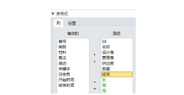

在CAD工程图模式下,进行BOM清单的输出,点击BOM表,弹出如下对话框,
对其进行选取需要在BOM中体现的清单信息,如设计者、管理者、供应商、数量、成本,是现有的BOM名称信息,而长、宽、高将是通过自定义生成,最终BOM表清单如下图所示:
通过以上中望3D的案例演示操作,铭丰包装公司的设计师引用BOM清单并进行自定义,在实际产品设计中,部门与部门之间的数据交换应用广泛,大大提高了广告效率。它能方便、清晰的帮助设计者提供关联的准确数值,方便采购部门与部门之间的数据交换。为此,中望3D也为大量这类型需求的客户,提供了解决性方案。值得注意的是,中望3D2013sp版即将推出64位版本,增强了简易便捷的数据转换、放样支持点轮廓功能,提高最小刀长的计算精度等,大大提升设计效率,敬请关注。
