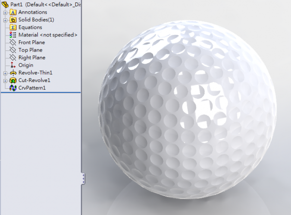

【補充資料】
1931年美國人又拋出一種新球,其直徑是1.68英寸,重量為1.62盎司。這種新球的規格一直沿用至今。
大多數的高爾夫球有300~500個小凹坑,每個坑的平均深度約為0.25mm,
細心的人可以發現每個球上面凹槽的大小深淺都是不同的。
每個廠商都會設計出不同種類的球,所以球表面的凹槽數量也是不同的。
有鑑於上述內容,阿丹就不再細究其排列規則,也因此標題說明是「模擬」,非實際畫法。
俺以為,重要的還是建模的思路~
此例可以讓初碰SW的朋友學習研討以下幾個方向:
1. 3D草圖做旋轉特徵
2. 公式曲線
3. 曲線導出複製排列
打開後將最後一個刪除本體特徵抑制或刪除即可見,
由於陣列數量較多,請給電腦一點時間重整。
高爾夫球模擬建模
尺寸隨便抓的,並未按上述規格建模    高爾夫球模擬建模  179KB
