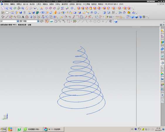

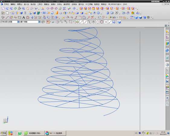

两条螺旋线很好画,中间连接横杆怎么能直接自动阵列出来?求助!!!
参与人数 1Q币 +12 收起 理由
发表于 2013-8-9 15:10:00 | 显示全部楼层

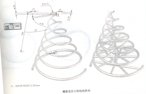

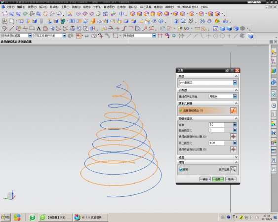

中间的横杠阵列应该是做不出来的,我想可以用下面的方法做出来 ,你看怎么样啊?给你做个参考。
动画师动画
 楼主| 发表于 2013-8-9 16:13:55 | 显示全部楼层
谢谢周老师,我明白了!您辛苦了!
