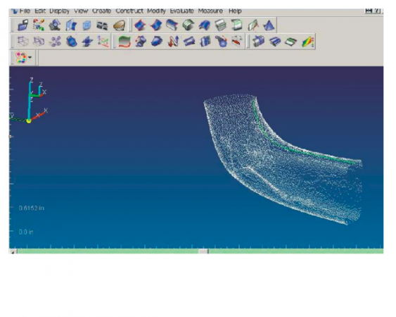

创建曲面前需要完成一些设置(如图1):
1.设置 Units of Measurement 为inches(根据具体情况而定)。
2.打开文件port.imw.数据将出现在视窗里。

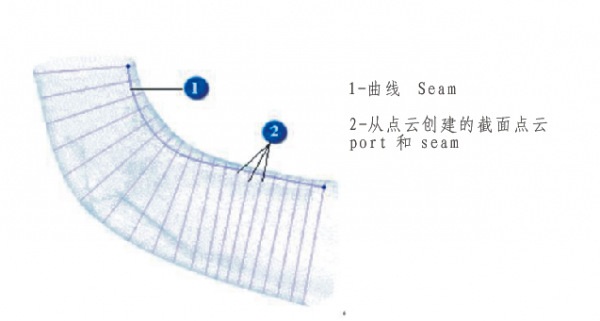

创建截面点云作为曲线框架。(如图2)
(1) 从 Construct/ Create Cross Section工具条选择 Curve Aligned Cross Sections, 确信数据显示在最佳视角。推荐使用对齐视图到点云:View/Align View To /Cloud。
(2) 选择点云 port 和曲线 seam 作为操作图元。
(3) 指定截面类型为 View Aligned(使截面垂直于当前视图,而截面中心在曲线上)。
(4) 设置截面数为20(将可能得到20条截面点云)。
(5) 设置截面宽度为 1.65, 接受默认的相邻点间的尺寸(neighborhood size)。
(6) 点击 Apply 创建了新点云Crv Align Sectcld。

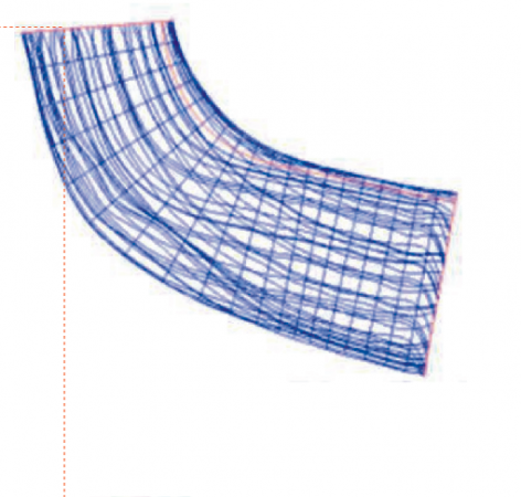

按顺序选择所有的曲线FitCrv,按住左键从左上开始通过所有的曲线,不要选 seam曲线( 如图3)。
(3)选择Use Spine Curve标记(使用脊线)。
(4)选择脊线seam (以深蓝色显示)。
(4)对齐曲线的开始点(Align the Start Points of the Curves)
(5)选Apply,曲线的所有起始点将被对齐到基线上。(如图4)

3.创建曲面
用Loft Curves创建曲面。(如图5)
(1)从 Construct>Create Surface工具条选Loft Curves。
(2)选择创建的曲线。
(3)确保Harmonize Directions(方向一致 )标记被选择。
(4)点击中键, 曲面创建。
(5)用右键功能隐藏曲线和点云。
