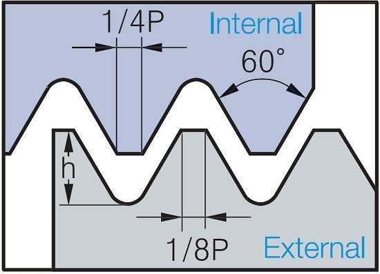

美制螺纹又名统一螺纹。
1864年,美国人威利.赛特斯(Willian Sellers)参照英国惠氏螺纹标准体系制定了美国国家螺纹(N)。
这两种螺纹在直径与螺距系列和公差方面很相近,但美国国家螺纹的牙型(牙型角为60,削平高度为H/8)
不同于惠氏螺纹牙型(牙型角为55,削平高度为H/6)在美国工业影响的地区和行业,美国家螺纹得到广泛应用。
第二次世界大战中,由于盟军所使用的螺纹标准不统一,后勤补给困难给盟军造成了严重的经济损失和人员伤亡。
二战刚结束,美国英国和加拿大等盟国马上着手制定盟国间统一的螺纹标准,于1948年颁布了统一螺纹标准。
由于当时美国的经济实力和军事实力在盟军内占主导地位,因此统一螺纹主要是依据美国国家螺纹标准而制定的,
统一螺纹代号“UN”的前一个字母“U”来源于盟国间的“统一”;后一个字母“N”来源于美国国家螺纹的代号“N”。
从此,统一螺纹开始挤占英国惠氏螺纹原有的使用市场。
        螺纹代号
       粗牙系列UNC
     细牙系列UNF,
       特细牙系列UNEF
        定螺距系列UN
        标注方法
        螺纹直径—每英寸牙数系列代号—精度等级 示例:粗牙系列 3/8—16 UNC—2A
         细牙系列 3/8—24 UNF—2A
         特细牙系列 3/8—32 UNEF—2A
         定螺距系列 3/8—20 UN—2A
         第一位数字3/8表示螺纹外径,单位为英寸,转换为米制单位mm要乘以25.4,即3/8×25.4=9.525mm;
        第二、三位数字16、24、32、20为每英寸牙数(在25.4mm长度上的牙数);
        第三位以后的文字代号UNC、UNF、UNEF、UN为系列代号,最后两位2A为精度等级。UNC:统一粗牙螺纹
