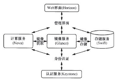

    基于OpenStack的开源框架介绍,本文所搭建的私有云计算平台由计算服务(Nova)、存储服务(Swift)、镜像服务(Glance)、身份认证服务、(Kevstone)和Web界面服务(Horizon)共5个部分组成。其中Nova是云平台的控制器.它提供一个工具部署云,包括运行虚拟化实例、管理网络以及控制用户和其他项目对云的访问。Swm是一个大容量、可扩展的、内置冗余和容错机制的对象存储系统。对象存储支持多种应用,比如复制和存档数据、图像或视频服务、存储次级静态数据、开发数据存储整合的新应用、存储容量难以估计的数据、为Web应用创建基于云的弹性存储等。Glance是一个虚拟机镜像的存储、查询和检索系统,服务包括的Res曲l API允许用户通过HTTP请求查询VM镜像元数据以及检索实际的镜像。Kevstone为运行OpenStack Compuce上的OpenStack云提供了认证和管理用户、账号和角色信息服务,并为OpenStack Object Storage提供授权服务。Horizon是提供给用户来使用云平台的Web前端界面,用户可以使用它进行实例、密钥、弹性块存储、镜像、云存储以及角色权限等的管理。OpenStack的5个服务的关系如图1所示。
基于OpenStack构建私有云计算平台 图67622
图1 openstack 服务关系

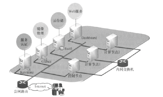

    本文搭建的私有云计算平台由客户端、控制器以及计算节点3个角色组成,其中客户端可以由实验室局域网段内任何一台物理机来构建;控制器由Nova、Glance、Swift、Keystone和Horizon组成,它们可以部署在一台物理机上.也可以分别部署在不同的物理机上,为了提高云平台的性能,减轻大量用户对云控制器的压力.本文采用的是第二种部署方法:计算节点由支持VT技术的10台物理机组成,主要用于运行虚拟化实例,提供计算服务。
    由于本文搭建的私有云主要应用于科研和中小型企业环境,云平台的各个组成部分均位于同一局域网内.这样。局域网内任何一台用户端的物理机均可以直接访问或使用云计算资源。此外,为了使得云平台更安全,Nova提供了一种让虚拟化实例和外网隔离的网络方案,就是为虚拟化实例组建一个与外网隔离的私有网络,虚拟化实例通过一个内网交换机来通信。若实例需要和外网通信,那就再分配一个浮动的外网IP地址给实例。私有云的部署规划如图2所示。

图2 私有云部署

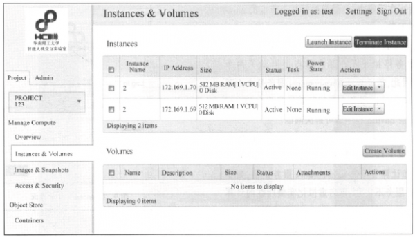

    本文搭建的私有云平台提供给用户的Web管理界面Horizon简单易用,功能丰富,登录界面如图9所示,初始的用户名和密码与在Kevstone中注册服务时使用的一样。在Horizon中,管理员的权限包括刨建和管理用户、项目组;修改用户组的实例可用配额;修改可用镜像类型:查看应用平台的使用情况等。用户的权限包括使用云存储:对虚拟实例进行启动、中断、挂起、关闭、创建快照、分配和回收浮动IP地址、分配和回收云硬盘等操作。以下将从启动实例、挂载云硬盘、使用云存储等方面进行介绍。

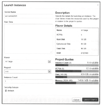

    私有云平台的镜像有UbunIull.10桌面版、Windows2008等,可以同时启动Windows和Linux虚拟实例。实例类型有单核、双核以及4核CPU等,还可按需要进行添加修改。启动实例的过程为:选择镜像、修改实例名字、选择实例类型、选择密钥以及选择创建实例的个数。启动实例过程如图10所示,实例启动可在几分钟内完成。访问实例有多种方式,可以通过noVNC从网页访问,可以通过远程桌面协议(RDP)连接访问,Linux实例还可通过puty、secureCRT等软件访问。
基于OpenStack构建私有云计算平台 图67619
图10 启动实例

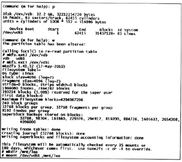

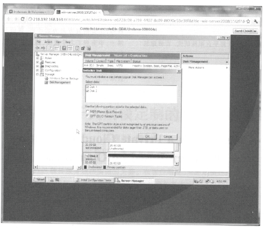

    云硬盘是OpenStack云平台提供给用户的可持久弹性存储。云硬盘创建时可根据用户需要配置大小,云硬盘的状态为available(可用)时,即可挂载到实例。在Windows实例中使用云硬盘的步骤为:通过磁盘管理工具把挂载的云硬盘的状态改为online(在线),初始化云硬盘为分区表格式(GPT),格式化并使用云硬盘,如图ll所示。在Linux实例中使用云硬盘的步骤为:通过fdisk工具在云硬盘中创建分区,通过mkfs工具将云硬盘格式化、挂载并使用云硬盘,如图12所示。

图11 在windows实例挂载云硬盘

图12 在linus实例挂载云硬盘
