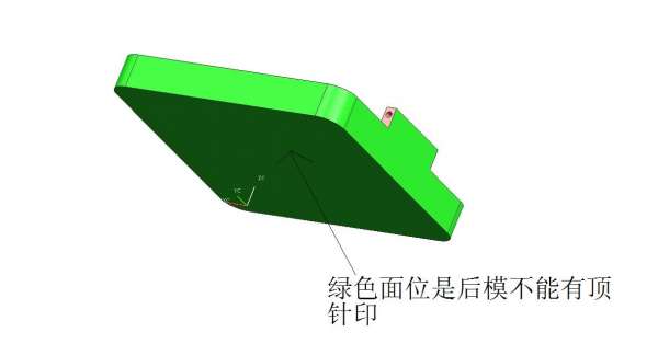

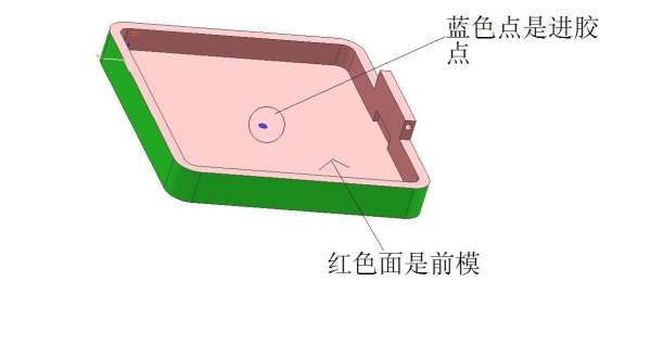

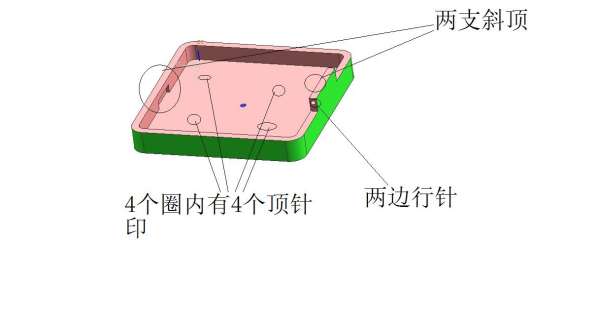

[注塑模具] 老板拿了一个样板是前模进胶前模顶针前模斜顶前模行针1X...

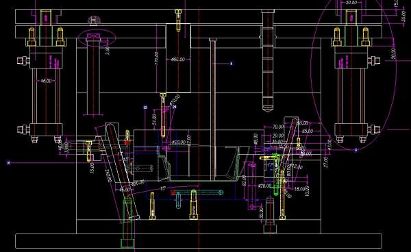

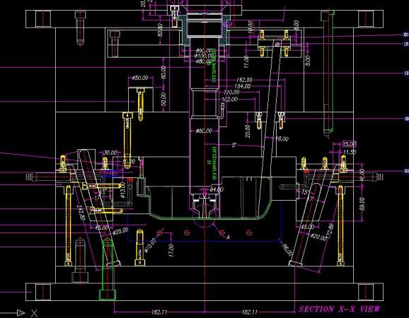

发表于 2013-7-29 18:32:54 | 显示全部楼层
这个就是一般的倒装模啊   没什么特别的
 楼主| 发表于 2013-7-29 20:20:23 | 显示全部楼层
楼上的高手能否给个图,细水口一出4啊进胶怎样做啊

产品比较小顶针和热嘴干涉,需要做3板模点进胶才行.是化妆品类产品。
