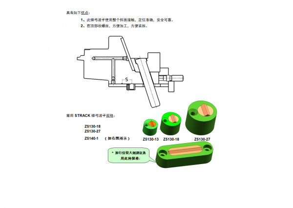

模具设计的成败之关键在于细节,如何搞懂实际设计中的细节问题,往往困扰很多设计师,优胜模具学校陈老师将把注塑模具设计中的一些细节归纳为88条,倾情奉献给各位同学和各位网友!
3.STRACK弹弓波子的使用.zip
