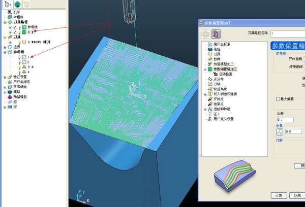

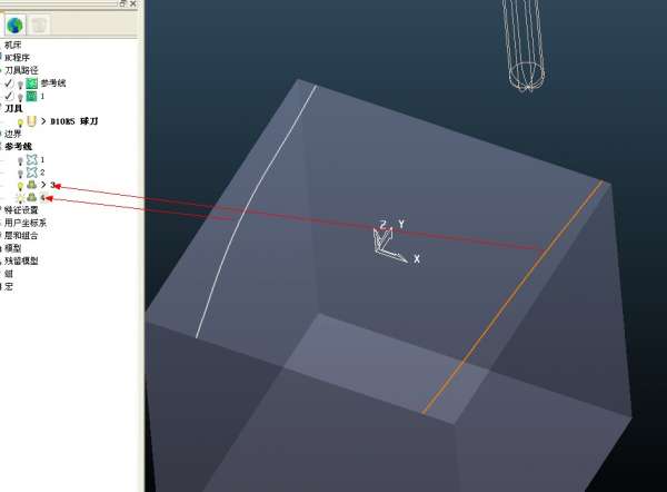

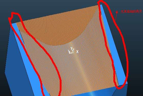

哪位老师能帮忙看下吗 这个参考线是怎么做出来的 尤其是起始的 中间的是用的参考器做的吧

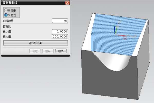

发表于 2013-7-30 11:18:10 | 显示全部楼层
admin 发表于 2013-7-29 14:31
PM还没有想出好办法;用UG可以方便做出来
先上效果图:
和楼主的参考线重合!
方法:先做出两边参考线
再做一个平面用了参考线投影:
最后当然是刀 路转参考线了!这个不用说了!{:soso_e100:}

发表于 2013-7-29 14:31:46 | 显示全部楼层
首选项-自由曲面-B曲面
艺术曲面
显示艺术曲面的UV线
抽取等参数曲线

发表于 2013-7-22 23:01:35 | 显示全部楼层
请把3D图传上来?好像是参考线偏置做出来的

 楼主| 发表于 2013-7-26 18:11:12 | 显示全部楼层
这是那个3d
