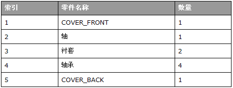

下面是一个非常简单的表格示例,显示了物料清单的参数,图1。顶上一行为输入到正常表单元格中的正常文本。底端一行包含报告符号,它们以文本的形式输入到一行已经被指定为重复区域的单元格中。
图1
