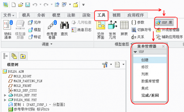

在实际的 creo parametric 设计中,经常会利用多个不同的特征来设计产品的总体特征,例如模具中的流道系统,creo parametric 提供了“用户自定义特征数据库”( UDF LiLrary )命令,将常用特征组合在一起作为“用户定义特征”(UDF),当这样的自定义特征达到一定数量时,这些特征就可以成为“标准特征数据库”,用户就可以直接调用这些特征,节省设计时间。
用户自定义特征是由特征、参考与尺寸所组成的一个“组”,将组以文件的形式保存,就可以创建常用的几何数据库。
在creo parametric MOLDING模块中,UDF常用于创建流道系统,因为在模具里,流道系统是很类似的。当在模具模块中创建UDF时,要保证UDF中的所有特征都是组件层次的特征。
用户自定义特征当然也可以在零件模式、组件模式或模具模式中创建,当然也可以由零件或元件层次的特征组成。
在装配或零件模式下,选取“工具”->“UDF库”命令,弹出如图1所示的“UDF”菜单。
