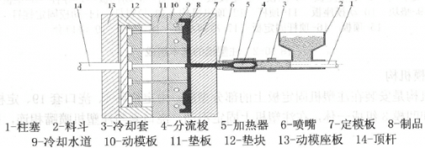

注塑成型工作原理如图1所示。其过程分为加料、熔化塑料、注射、制件冷却和制件脱模等5个步骤。粒状或粉状塑料从料斗2中送进料筒,经加热器5加热熔化成流动状态后,由柱塞1以一定的压力与速度推动,通过喷嘴6和模具的浇注系统注入温度较低的闭合的模具型腔各处,经一定时间冷却,硬化定型得到所需形状的塑料制品。打开模具,由顶杆14顶出制品,完成一个注塑成型周期,注塑成型周期从几秒钟至几分钟不等,它取决于制品的大小、形状与厚度。一次注射力可以从百分之几N(牛顿)至几百N(牛顿)。
图1
