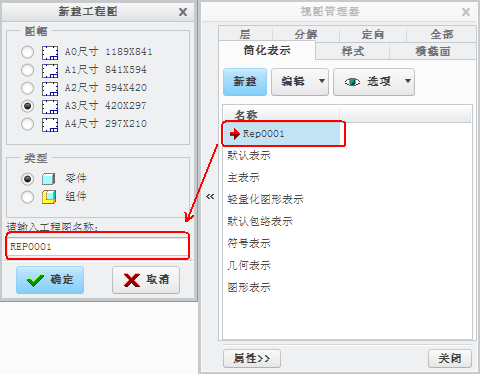

新建工程图分为零件模式和组件模式,在零件模式中点选“新建工程图”命令程序会自动获取当前模型的名称,如图1。此时也可以修改用以创建工程图的名称,但是不建议这么做。

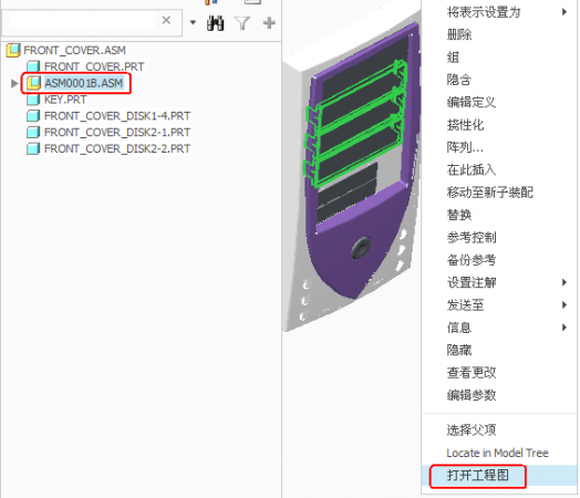

1)当用户激活的简化不是主表示,那么就获取该简化表示名称作为工程图名称,图2。

图1

图2

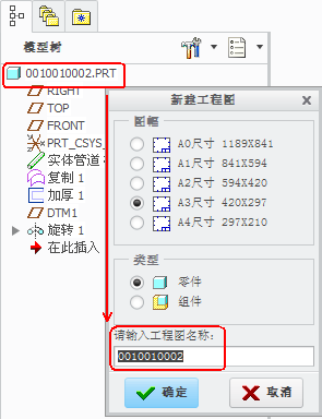

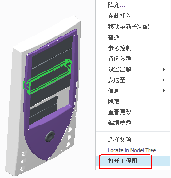

在creo组件模式下选择某个零件或组件,在右键快捷菜单中我们开发了“打开工程图”命令,如图3,可以打开选定的模型的同名工程图。选择组件需要到模型树中选择,然后在绘图点击右键打开快捷菜单如图4。
creo中文插件:快速打开和新建同名工程图 图66961
图3
creo中文插件:快速打开和新建同名工程图 图66962
图4
