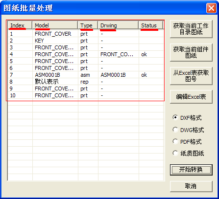

creo中文插件在原有的基础之上增加了,图纸批量打印和批量转换的功能。
一、工程图名称获取源
既然是批量打印那么程序如何知道用户对那些工程图进行批量打印或转换呢?creo中文插件提供了三个获取源头:
(1)当前工作目录下所有工程图;
(2)当前组件下模型(包括零件、组件和简化表示)同名工程图;
(3)接收人工输入,用户把要打印的图号输入Excel表格,程序读取表格。
二、支持格式
目前常用的几种格式为dxf、dwg、pdf和纸文件。
三、界面说明
Index 为序号提供总的数量
Model 为模型或简化表示的名称
Type  为类型,说明Model列名称对应的列是零件、组件还是简化表示。prt表示零件、asm表示组件、rep表示简化表示。
Drawing 为工程图名称,该列值为“-”表示和 Model 对应的同名工程图不存在。
Status 为转换或打印状态,ok 表示转换完成否则不成功。
creo中文插件图纸批量打印界面
四、编辑Excel表说明
点选“编辑Excel表”会程序会打开Excel表格,表格A1单元是表格列名称程序不会读取,工程图名称需从第2行开始输入。输入保存即可,另存无效。
creo中文插件编辑Excel表
